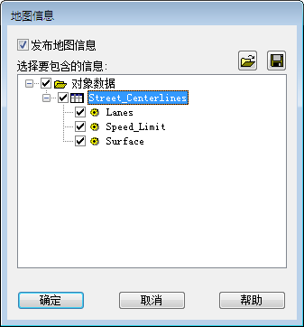

设置发布选项的步骤
选择 Street_Centerlines 时,将自动选择 Street_Centerlines 下的所有内容。
“DWF 发布”操作使用 XML 文件。
