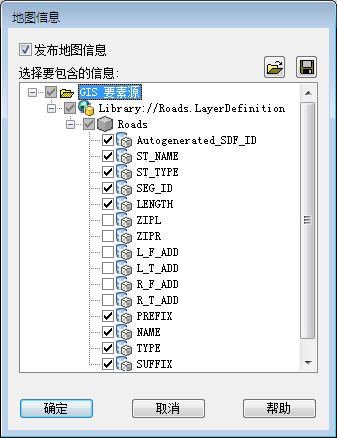

  2. 依次单击“输出”选项卡 “输出为 DWF/PDF”面板 “输出为 DWF/PDF 选项”(MAPDWFOPTIONS)。
  3. “地图信息”对话框中,选择“发布地图信息”
  4. “地图信息”对话框中,展开列表中的项目,然后选择“Roads”和“Parcels”项目。
    您可以在任何级别包括和排除信息。
    请注意,如果选择“Roads”,则将自动选择“Roads”下的所有项。
  5. 要将信息发布为 XML 文件,请单击对话框(“保存”)右上角的文件图标。为发布的文件指定一个位置。单击“保存”
    “DWF 发布”操作使用 XML 文件。
  6. “地图信息”对话框中单击“确定”
