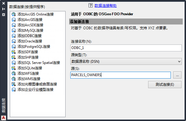

在“数据连接”窗口中指定新连接。不要将 ODBC 源中的任何特定要素类图层添加至地图。连接到 ODBC 源时,所有信息将自动可用于 AutoCAD Map 3D toolset。
此练习使用在练习 1:设置 Microsoft Access 数据库的 ODBC 连接中创建的 ODBC 源以及在第 1 课:连接到地块数据中创建的地图。
从 AutoCAD Map 3D toolset 连接到 Access 数据库的步骤
“连接到数据”。
可以连接到创建的数据源,但是不要单击“添加到地图”。
不要单击“添加到地图”。ODBC 源不包含空间数据,因此不必向地图添加任何东西。连接到其源后,AutoCAD Map 3D toolset 自动具有访问所有非空间数据的权限。
