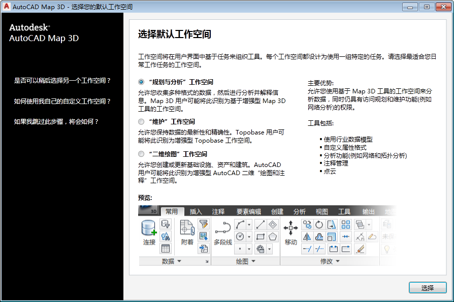

AutoCAD Map 3D toolset 随附了预定义的工作空间。每个工作空间均不同地组织和显示命令和工具栏。在第一次启动 AutoCAD Map 3D toolset 时,系统将提示您选择默认的工作空间。
更改默认工作空间的步骤
  1. 依次单击“帮助”选项卡 > “了解用户界面” > “选择工作空间”
  2. 选择其他默认工作空间
    下次启动 AutoCAD Map 3D toolset 时,您将看到新的默认工作空间。
