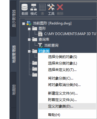

  2. “任务窗格”“地图管理器”选项卡上,在“对象类”上单击鼠标右键,然后单击“附着定义文件”
  3. 指定所创建的 MyDefinition.xml 定义文件。

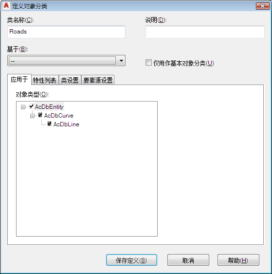

  6. “定义对象分类”对话框中,指定 Roads 作为该对象类的名称。选择“对象类型”列表最顶层的框 (AcDbEntity)。
    指定对象创建方法,属于该对象类的现有对象必须使用该方法。
    向该对象类添加的全部现有对象都必须使用在此处选中的对象类型。除非您确定全部现有道路对象都是使用 AcDbLine 或 AcDbCurve 方法创建的,否则仅选中 AcDbEntity 会更加安全。

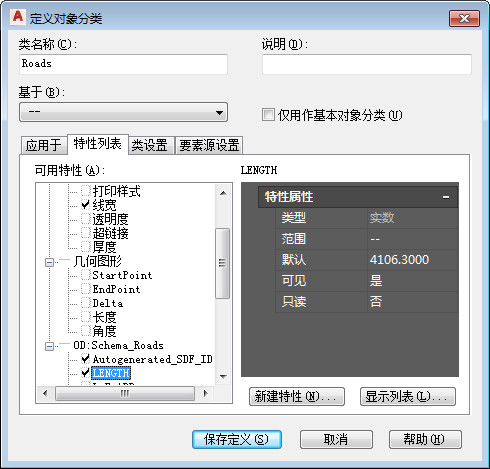

  7. 单击“特性列表”选项卡并选中要包括在该对象类中的特性。
    在该对象类中所包括的对象始终保留自己的特性。您在此处所指定的特性是整个对象类的特性。选择特性以设置其默认值或允许范围,或使其对于该对象类的全部成员都可编辑。
    例如,为了能够作为一个编组更改“Roads”类的全部成员的图层、线型或颜色,请选择这些特性。您可以根据情况设置默认值。例如,您可以将“Roads”类的全部成员指定给一个 Roads 图层。

  8. 指定对象数据 (OD) 字段及其值。
    对于对象数据字段,请清除特定于所选模型对象的值。例如,包括 NAME 和 ST_NAME 特性以确保所创建的全部新道路都包含这些特性。删除在此处显示的值,因为每个新道路名将不同于模型对象的名称。
    例如,单击 ST_NAME 特性,并查看其值。街道名称的默认值为模型对象的名称。对于所创建的几乎任一新道路,该值都是不正确的。选择并删除该值。
    指定给该对象类的对象具有 ST_NAME 特性,但是该值将成为该道路的名称(与在该对象特性中存储的一样)。如果不存在值,则特性为空。下表显示了用于“Roads”类的建议的 OD:Schema_Roads 特性组以及值。

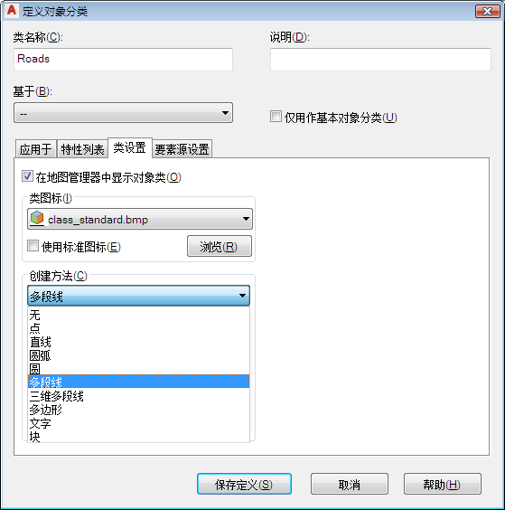

  11. 单击“类设置”选项卡。对于“创建方法”,请选择“多段线”
    对于在该对象类中创建的新对象,请选择“创建方法”。
    当使用该对象类创建道路时,请使用“多段线”进行创建。向该对象类添加的现有对象不必是多段线。
