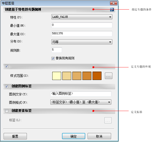

  1. “图层专题”对话框的“创建基于特性的专题规则”下,单击“特性”旁边的下箭头并选择“LAND_VALUE”。
    保持“最小值”、“最大值”和“分布”设置不变。
    使用“图层专题”对话框来设计专题。
  2. 单击“设计范围样式”的插图旁边的
  3. 选择填充元素。
  4. 将颜色渐变中的最后一种颜色更改为暗红色。
  5. “透明度”更改为 40。
  6. 单击“确定”两次返回“样式编辑器”。为下一个练习将“样式编辑器”保持为打开状态。
