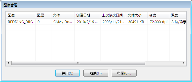

您可以查看所插入图像的文件名、大小、密度、深度和类型。您还可以查看图像的创建日期和修改日期,以及图像所在的图层。

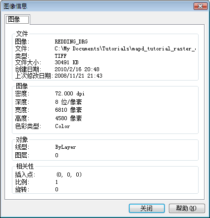

在此练习中,您将通过两种方法查看有关光栅图像的信息。第二种方法可以显示一些其他信息,例如图像的宽度和高度。
如果已连接到 Internet,播放视频可以了解如何查看关于光栅的信息。在视频的下面列出了此过程的步骤。 |
查看光栅图像相关信息的步骤
。 查找
“图像管理”对话框会显示有关选定图像的信息。
将光标放置在图像上,然后按住 Shift 键并单击图像。
“信息”。
“图像信息”对话框中显示了一些其他的图像信息。
