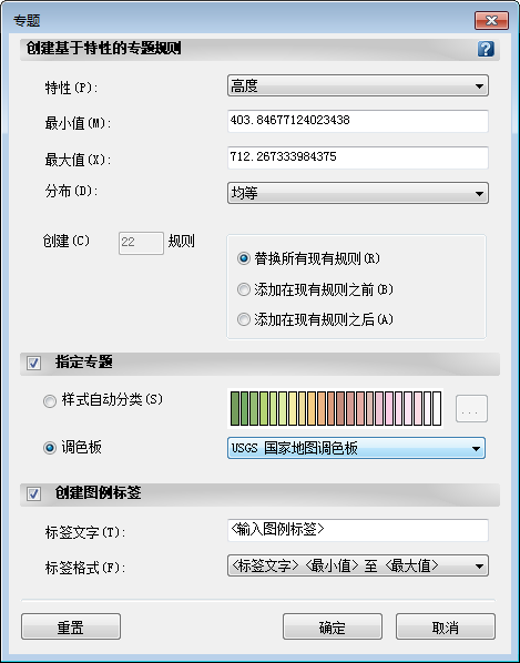

  3. 创建专题的调色板。

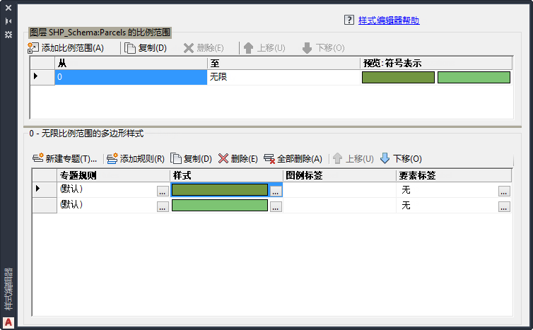

    • 样式编辑器“0 - 无限比例范围的光栅样式”下,单击“样式”条目中的向下箭头。选择“专题”(即使已选择)。
      单击第一个样式条目以选择“专题”。
    • “专题”对话框中的“指定专题”下,单击“调色板”,然后选择“USGS 国家地图调色板”
      选择“USGS 国家地图调色板”作为曲面的专题。
    • 单击“确定”,然后单击“应用”。关闭“样式编辑器”

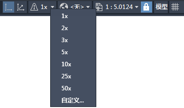

  4. 添加放大以更显著地显示高程的不同。
    • 在地图下面的状态栏中,单击“垂直放大率”旁边的下键头。
    • 从列表中选择“25x”
      “垂直比例放大”设置为“25x”

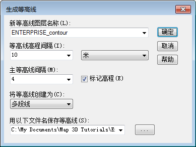

  5. 添加等高线以创建地形地图。
    每条等高线将连接曲面上具有相等高程的点。这些线用于标识曲面特定位置处的高程,可以帮助查看者阐明和分析三维曲面地形。
    • “显示管理器”中的曲面图层上单击鼠标右键,然后单击“创建等高线图层”
      “显示管理器”中的曲面图层上单击鼠标右键以创建等高线。
    • “生成等高线”对话框中的“等高线高程间隔”列表中,选择“20”。
    • 保留“单位”设置为“米”
    • “主等高线间隔”列表中,选择 4。该设置可使等高线每隔三条就有一条粗体等高线。
    • 选择“标记高程”。仅标记主(粗体)等高线。
    • 对于“将等高线创建为”,选择多段线。
      “生成等高线”对话框设置
    • 单击“确定”
