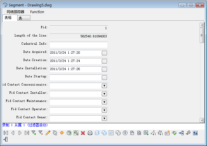

表格
当使用行业模型图形时,也可以使用表格编辑单个要素的属性数据。
表格显示单个要素的属性信息。

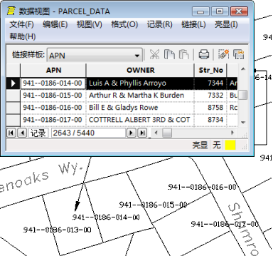

数据视图
使用数据视图,可以排序和过滤链接到图形对象的外部数据库记录。此外,如果以“编辑”模式打开表,就可以编辑数据库表中的数据。
数据视图显示了链接到图形的外部数据
