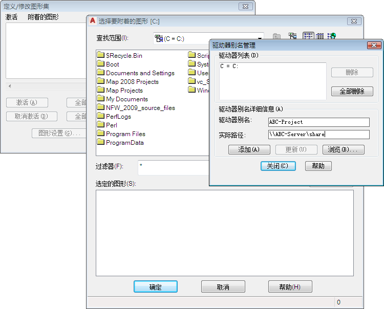

通过驱动器别名,多个用户可对存储在共享驱动器中的图形使用同一个路径名。这样可让每个用户将该驱动器映射为其他驱动器号。
如果已连接到 Internet,播放视频可以了解如何定义驱动器别名。在视频的下面列出了此过程的步骤。 |
定义驱动器别名的步骤
“添加图形数据”
“附着源图形”。 别名只能使用字母数字字符(包括连字符和下划线),其中不能含有空格或冒号,并且要以字符开头。例如,别名可以称为 TutorialData。
在“驱动器别名管理”对话框中,指定别名及其代表的实际路径。
在此样例中,使用您从中复制教程文件的文件夹的路径。
现在,图形位置已映射到驱动器别名。现在,您可以打开该文件夹中的图形,而无需定义任何其他别名。
