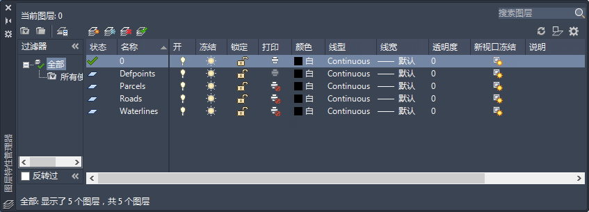

    DWGMap.dwg 图形有多个图形图层。
  4. 依次单击“常用”选项卡 “AutoCAD 图层”面板 “图层特性”。检查图形图层信息。
    图形中的图层及其特性都将被列出。
