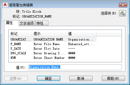

  2. 更改组织名称。
    ORGANIZATION_NAME 是文字字段,它的默认值是“组织名称”。可以通过键入其他值来替换此默认值。
    • 单击“属性”选项卡,然后单击 ORGANIZATION_NAME 字段。
    • 请为“值”键入您组织的名称。
    • 增强属性编辑器中,单击“应用”

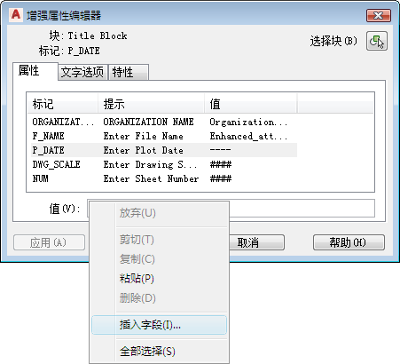

  3. 更改打印日期条目。
    P_DATE(打印日期)是一个基于字段且可自动更新的变量。在此示例中,将 P_DATE 设置为上次修订图形的日期。
    • 单击“属性”选项卡,然后单击 P_DATE 字段。
    • 在对话框底部的“值”字段上单击鼠标右键(当前包含值 "---"),然后选择“插入字段”
      在值上单击鼠标右键以插入字段。
    • “字段”对话框的“字段名”下,选择“当前图纸修订日期”。
    • “格式”下,选择“标题大小写”
    • 单击“确定”
    • 增强属性编辑器中,单击“应用”
