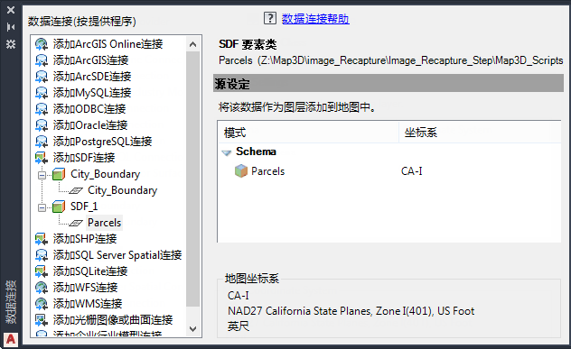

使用“数据连接”的步骤
- 如果还未进行此操作,请将教程的样例文件复制到本地驱动器中。
- 在 build_map1.dwg 文件中,在
显示管理器
中依次单击“数据”
“连接到数据”。
- 在“通过提供程序进行数据连接”下,选择“添加 SDF 连接”。
- 单击“源文件”旁的文件图标。
- 导航到从中复制样例文件的文件夹,然后选择 PARCELS.SDF。单击“打开”。
- 单击“连接”以将地块数据文件添加为数据源。
在“将数据添加到地图”下,“地块”已处于选中状态。
该要素类的坐标系显示在其名称旁边。如果该信息不正确,可以单击“编辑坐标系”来更改坐标系。
注: 只有在您知道要素的原始坐标系时才能更改引入坐标系 - 请勿更改坐标系来匹配地图。AutoCAD Map 3D toolset 会自动将每个要素从其自身坐标系转换成当前地图的坐标系。如果您更改了坐标系,则转换可能会不正确。
- 单击“添加到地图”。
在“数据连接”窗口中,连接到数据提供程序,然后选择所需的要素类。
单击“添加到地图”后,一个名为“地块”的图层将显示在
显示管理器
的列表中。可以独立于地图中的其他图层来设置图层样式、保存、显示或隐藏图层。
