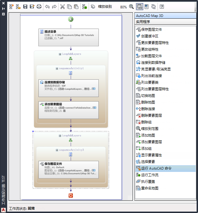

  3. 工作流设计器中,确保在右侧的活动面板中 AutoCAD Map 3D toolset 工具箱已展开。
    展开右侧的 AutoCAD Map 3D toolset 活动。单击“适合屏幕尺寸”以同时查看所有活动。

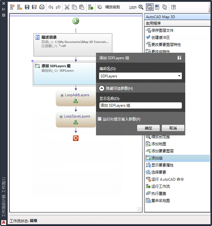

  6. 从活动面板中拖动“添加组”活动并将其放置在 LoopAddLayers 活动的前面。(由于您只需要一个组,因此可将该组放置在 LoopAddLayers 活动的外部。)
    LoopAddLayers 是一项 ForEach 活动,此活动可对指定的项目集合迭代执行指定的动作。可以在“实用程序”工具箱中找到此类型的活动。
    在本例中,该 ForEach 活动已重命名为“LoopAddLayers”以说明此活动的作用。此活动将检查“显示目录内容”活动中指定的文件夹中的每个 SDF 文件。对于每次迭代,此活动都会连接到一个 SDF 文件并将要素图层添加到“显示管理器”中。
    新“添加组”活动将创建一个用来容纳新图层的组。由于 LoopAddLayers 活动会将图层添加到组中,因此必须在循环活动开始之前创建组。
  7. 双击新“添加组”活动以查看其输入编辑器。按如下方式设置其参数,然后单击“确定”
    • 将新组命名为 SDFLayers。
    • “显示可选参数”下,将活动命名为“添加 SDFLayersGroup”。
    将该“添加组”活动拖动到 LoopAddLayers 活动的上方,并更改其参数。

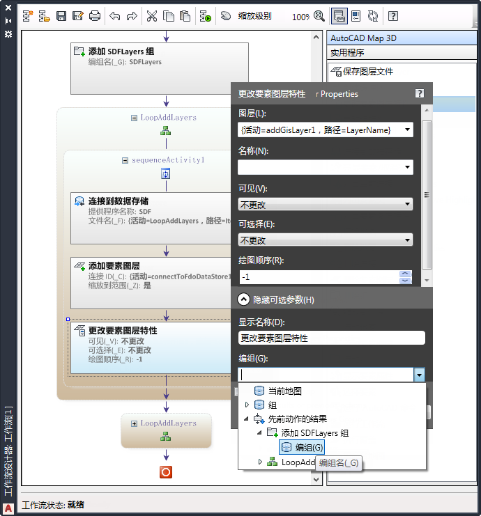

  8. 单击 LoopAddLayers 活动的加号符号将其展开。
  9. 从活动面板中拖动“更改要素图层特性”活动,并将其放置在 LoopAddLayers 活动的内部、“创建图层”的下面。
    由于您要更改所添加的每个图层的“组”特性,因此请将该活动放置在被称作“LoopAddLayers”的 ForEach 活动内部。
  10. 双击新的“更改要素图层特性”活动。按如下方式设置其参数,然后单击“确定”
    • 对于“图层”,选择“创建图层”活动的输出。
      通过选择上一活动的输出,您将当前活动“绑定”到其前任活动。上一活动的结果尚未存在于当前地图中。通过绑定,您可以指定当运行工作流时将要创建的图层。
      单击“图层”字段旁边的向下箭头,并在“先前动作的结果”下展开“创建图层”活动,然后选择“图层”。
    • 对于“组”,选择“添加 SDFLayers 组”活动的输出。
      展开“显示可选参数”部分。单击“组”字段旁边的向下箭头,并在“先前动作的结果”下展开“添加 SDFLayers 组”活动,然后选择“组”。
      将“更改要素图层特性”活动拖动到 LoopAddLayers 活动内部,并将其放置在“创建图层”之后。更改其参数以指定要更改的图层和图层组。
    • 将活动的“显示名称”更改为“将 SDF 图层添加到组”。
