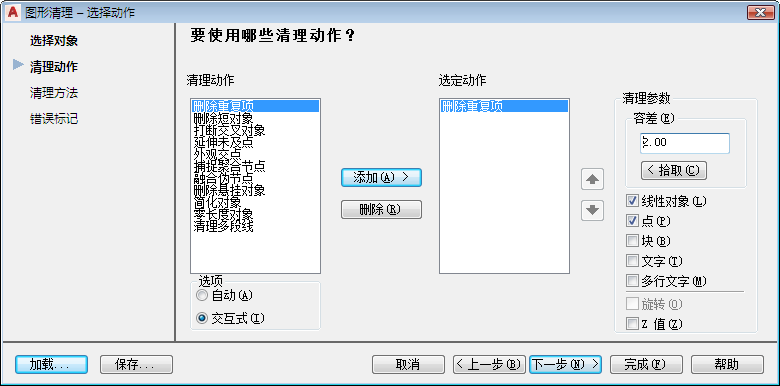

。 查找
选择要包含在清理操作中的所有对象。
两个图形单位内的所有对象相互视为重复项。AutoCAD Map 3D toolset 不使用预定义的测量单位(例如米或英寸)系统。例如,一个单位的距离可以代表实际单位的一厘米、一英尺或一英里。
每项操作均具有自己的参数。

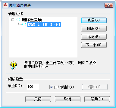

“图形清理”可以找到图形中的错误,并显示“图形清理错误”对话框。对话框依错误类型对错误进行分组。“删除重复项”已亮显。
若要在修复错误之前查看错误,请展开“删除重复项”。若要不查看重复项即修复所有重复项,请选择“删除重复项”而不将其展开,然后单击“全部修复”。
在地图中,第一个错误会显示一个临时标记,以便您可以轻松找到该错误。
