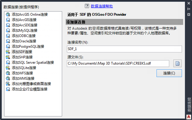

  3. “数据连接”窗口中,执行以下操作:
    • “通过提供程序进行数据连接”下,单击“添加 SDF 连接”
    • 对于“源文件”,请单击该字段旁边的文件图标。
    • 浏览到在练习 1:将对象类输出到 SDF 中创建的 SDF 文件。
    • 选择该文件并单击“打开”

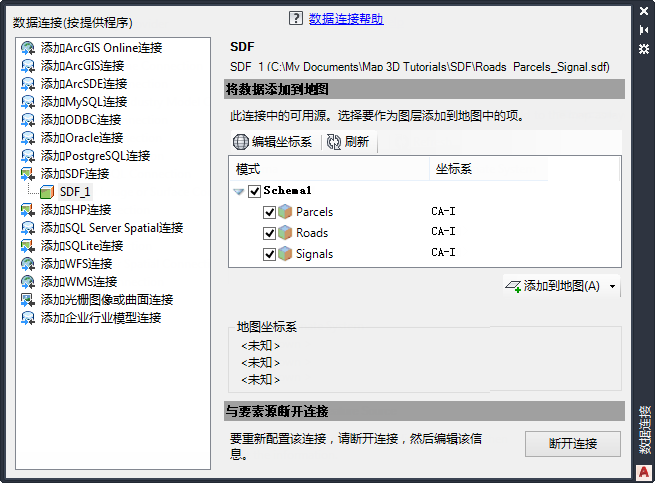

    • 单击“连接”
      指定要连接到的文件。
    • “将数据添加到地图”的下面,选择列出的全部三个要素类。
      选择要素类并将其添加到地图。
    • 单击“添加到地图”
