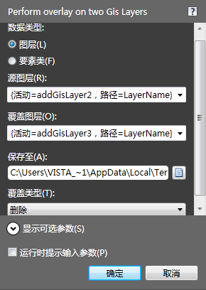

例如,覆盖工作流需要您指定要连接的数据存储。
如果工作流需要您为其任意活动提供参数,则会显示提示。
工作流将执行其定义中的活动并显示结果。
例如,内嵌覆盖工作流将连接到指定的数据存储、执行覆盖并在地图中显示结果图层。覆盖自身会被保存到指定的 SDF 文件。AutoCAD Map 3D toolset 会连接到该 SDF 文件,并为其添加显示管理器图层。连接将显示在“地图管理器”和“数据连接”窗口中。
