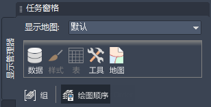

  1. “显示管理器” 中,单击“组”
  2. “显示管理器” 中,依次单击“数据”“新建组”
  3. 要更改组名,请选择组,然后单击现有名称。键入新名称并按 Enter 键。
  4. 将图层拖放到组中。
注: 在使用“绘图次序”视图指定绘图次序之前,AutoCAD Map 3D toolset 将使用“组”次序作为地图的默认绘图次序。使用“绘图顺序”视图后,在“编组”视图中所做的更改将不影响绘图顺序。
更改绘制顺序的步骤
  1. “显示管理器” 中,单击“绘图顺序”(如果需要)。
  2. 上下拖动图层以更改其显示顺序。
列表中绘制顺序靠前的项绘制在绘制顺序靠后的项的上面。
