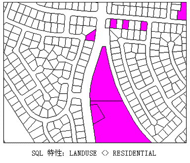

使用填充图案填充查询到的图形对象的步骤
进行特性转换时,可以指定填充图案填充闭合多段线和圆。
通过查询检索到的闭合多段线使用品红实体填充图案进行填充。

    查询中检索到的闭合多段线和圆将使用指定的填充图案进行填充。
