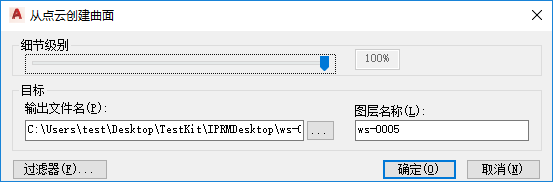

  1. 在命令行中,输入 MAPCREATEPCSURFACE
  2. 单击图形中的点云数据。按 Enter 键完成对象选择。 此时会显示从点云创建曲面对话框。
  3. 若要指定细节级别,请将光标拖动到所需的对应值。
  4. 若要过滤用于创建曲面的点,请单击过滤按钮。 此时会显示选择允许的分类对话框
  5. 在对话框的列表中,选择一个或多个分类,然后单击“确定”。
    注: 您可以再次单击某个条目以取消选择。
  6. 如果要更改默认文件名、保存位置或图层,请单击省略号按钮 (...)。在“另存为”对话框中,输入所需的数据。
    注: 图层名称不能包含句号 (.)。
  7. 单击“确定”。AutoCAD Map 3D toolset 将开始创建曲面。
