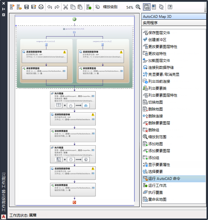

工作流中的活动将在工作流设计器中以图表显示。
实用程序和 AutoCAD Map 3D Toolset 活动
工作流设计器右侧的“活动”面板包含两种类别的活动。AutoCAD Map 3D toolset 活动特定于 AutoCAD Map 3D toolset(包括运行 AutoCAD 命令的活动)。
实用程序活动是通用的,且基于 C# 语法。包括以下类型的活动:
有关可用活动的信息,请参见“工作流活动输入”对话框
平行和序列化活动
在工作流中,平行活动是互相独立的。例如,连接两个数据存储时,平行连接可确保即使在第一个连接失败的情况下仍会执行第二个连接。
序列化活动则依赖于前面的活动。例如,在覆盖工作流顶部的平行活动之中有两组序列化活动。每一组都将连接到特定的数据存储,然后为该数据存储创建图层。如果连接失败,则无法创建图层。

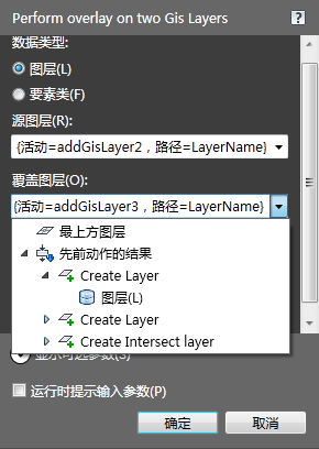

通常,序列化活动绑定到前导活动。绑定活动时,可以将其参数设置为前一活动的结果。例如,您可以使用创建图层活动的输出作为后续覆盖操作的源图层。
将活动的参数绑定到前一活动的特性。
