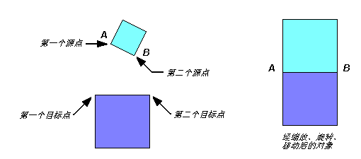

在图形中选择一点或输入该点的坐标。
在图形中选择一点或输入该点的坐标。对象将按第一个源点与新点间的相对距离进行转换。
在图形中选择一点或输入该点的坐标。
在图形中选择一点或输入该点的坐标。
第一个源点与第一个目标点间的差值指定了选定对象的偏移值。
两个源点与两个目标点间的角度差指定了旋转角度。
两个目标点间的长度与两个源点间长度的比值指定了比例的变化。
