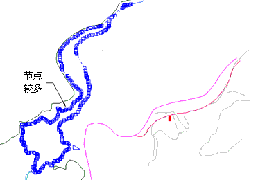

在数字化地图时,可能为边定义了过多的不必要的细节。使用“简化对象”可以减少等高线、河流和海岸线中不必要的复杂性。简化对象,也称为综合或剔除,可以减少复杂线上点的数目。

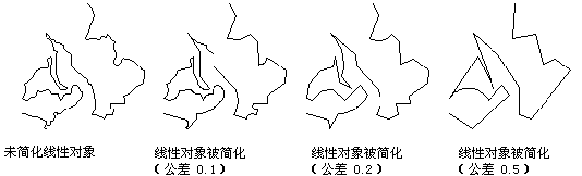

增大“简化对象”动作的公差会删除节点并创建一个较平滑的轮廓。

指定了不同公差设置的海岸线
