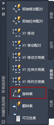

  2. 定义旋转特性。
    • 在块编写的“参数集”选项板上,单击“旋转集”。
    • 在生成的参数上单击鼠标右键,然后单击“特性”。
