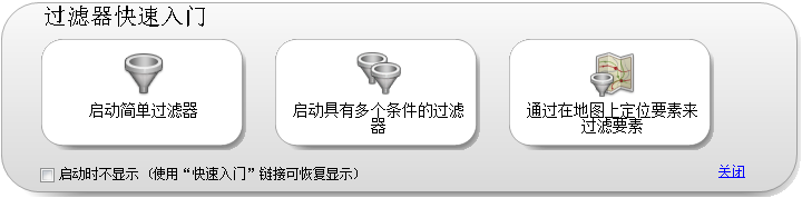

如果已打开表达式启动页面,将显示表示不同表达式类型的按钮。可以单击其中一个按钮以插入一个表达式样板。
单击其中一个按钮开始创建样例表达式。
要阻止在每次创建表达式时都显示这些启动按钮,请选中“启动时不显示”复选框。之后您可以通过单击“快速入门”重新显示它们。
要关闭启动页面,请单击“关闭”。
