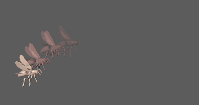

为对象生成重影
通过重影对象可了解动画在场景中的移动方式。与只使用一条线来显示已设置动画对象移动位置的运动轨迹不同,重影对象在您指定的时间点显示对象的半透明表示。“缓存播放”(Cached playback)可用于为变形的网格生成重影,并提高播放速度。
重影的不透明度和颜色可轻松区分动画的各个帧。默认情况下,不透明度渐变从距当前帧最近的重影线性向下渐变到距离当前帧最远的重影。可以使用“属性编辑器”(Attribute Editor)中的选项来调整重影不透明度和颜色。

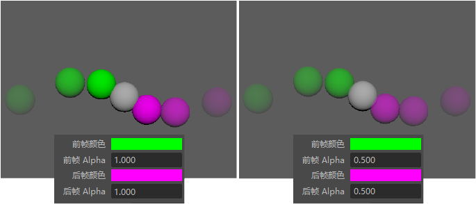

更改重影的不透明度
  1. 选择对象。
  2. 在“属性编辑器”(Attribute Editor)中,选择形状节点。
  3. 选择“显示 > 重影信息”(Display > Ghosting Information)。
  4. 调整“前帧 Alpha”(Pre Frame Alpha)和“后帧 Alpha”(Post Frame Alpha)值。
    “前帧 Alpha”(Pre Frame Alpha)控制当前帧之前重影的最大不透明度,“后帧 Alpha”(Post Frame Alpha)控制当前帧之后重影的最大不透明度。
    默认情况下,最小重影不透明度固定为 15% (0.15)。在以下示例中,“前帧 Alpha”(Pre Frame Alpha)和“后帧 Alpha”(Post Frame Alpha)设置为 1 和 0.5。
