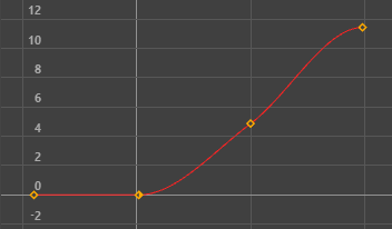

在第一个示例中,插入一个普通关键帧,并移动相邻关键帧。在第二个示例中,插入一个受控关键点关键帧,并移动相邻关键帧,这次,插入的关键帧会调整以适应曲线形状的变化。请注意,受控关键点关键帧为纯绿色。
