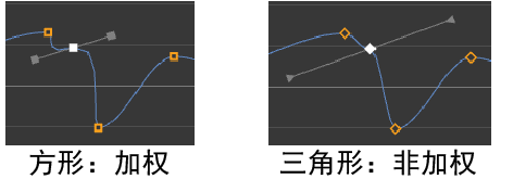

设置切线权重
    切线权重支配切线对曲线分段的影响量。请参见非加权和加权切线。
  1. 在“曲线图编辑器”(Graph Editor)中选择该曲线。
    默认情况下,曲线未加权。
  2. 执行下列操作之一:
    • 在菜单栏中,选择“曲线 > 非加权切线”(Curves > Non-Weighted Tangents)。
      非加权切线具有较短的切线控制柄,仅控制切线角度。
    • 在菜单栏中,选择“曲线 > 加权切线”(Curves > Weighted Tangents)。
      加权切线具有较长的切线控制柄,可控制切线的角度和权重。加权切线可以为动画曲线提供更精细的控制。
  3. 如果切线已加权,可以执行以下操作:
    • 若要在移动控制柄时只影响切线角度,请选择“切线 > 锁定切线长度”(Tangents > Lock Tangent Length)。
    • 若要在移动控制柄时同时影响切线角度和权重,请选择“切线 > 自由切线长度”(Tangents > Free Tangent Length)。
