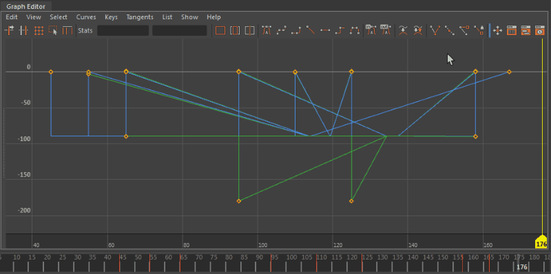

    注:
    • K 键操作在显示时间轴的所有 Maya 窗口(例如,“曲线图编辑器”(Graph Editor))中进行相同的处理。
    • 在播放选项中更改场景的帧速率。
