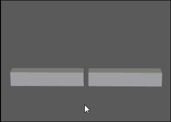

移动
移动枢轴点(并且对象也随其一起移动)。
缩放
远离或接近枢轴点缩放对象
旋转
围绕枢轴点旋转对象。

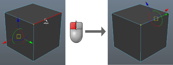

    • 单击组件以将枢轴捕捉和对齐到选定组件。

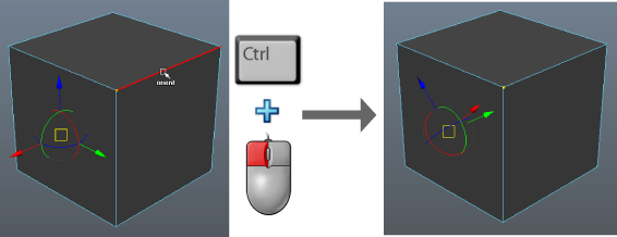

    • 按住 Ctrl 键并单击组件,将其轴方向捕捉到选定组件。

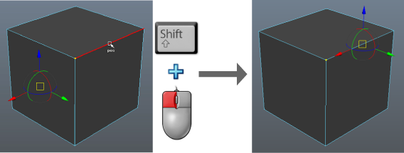

    • 按住 Shift 键并单击,将枢轴放置在光标处。如果按住 Shift 键并单击组件,则枢轴将捕捉到该组件。
