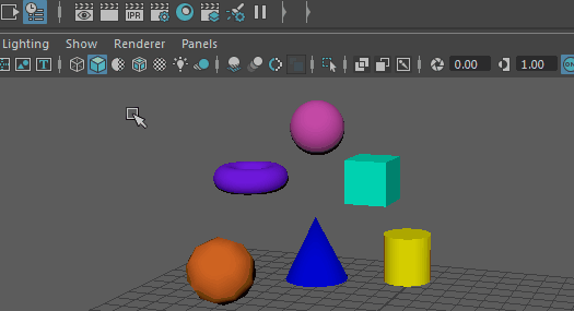

同时重命名多个对象
- 选择对象。
- 打开位于“状态行”(Status line)上输入字段旁边的弹出菜单,然后选择“重命名”(Rename)。
- 为所有对象键入基础名称。Maya 会通过为基础名称加上一个递增的数字来重命名对象。
