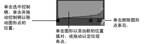

图表控件包含控制柄,可在图表区域中拖动这些控制柄来设定位置-值对。活动点在其控制柄和图标周围具有白色边界。图表可以用于多种类型的属性,在这些属性中,值会按位置改变,包括 Paint Effects 设置、流体设置等等。
单击控件右侧的箭头可在更大的窗口中打开渐变或图表控件。
对于图表控件,可以编辑插值方法、选定值和选定位置。对于渐变控件,可以编辑插值方法、选定颜色和颜色条目。另外,还可以启用/禁用“垂直”以在垂直布局或水平布局之间切换。
