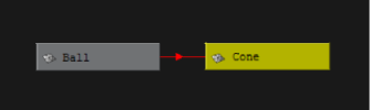

	 表达式连接(Expression Connections)
	 启用时,将在由表达式连接的两个节点之间显示红色线。箭头表示连接方向。
