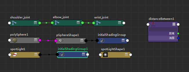

为方便识别,不同节点类型以不同颜色着色。例如,动画节点是浅蓝色、关节是绿色、灯光是米黄色。

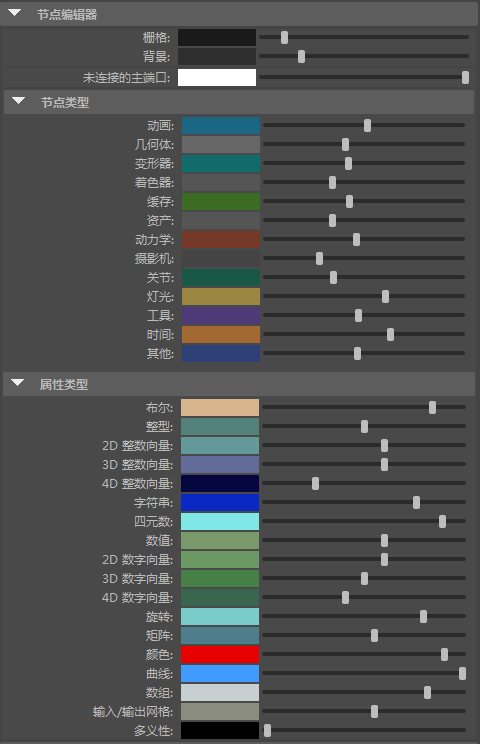

若要查看列表或更改节点颜色,请打开“节点编辑器”(Node Editor),选择
颜色设置(Color Settings)。在
“常规”(General)选项卡上,展开
“节点编辑器”(Node Editor)区域,再展开
“节点类型”(Node Types)区域,可以看到用于每个节点类型的默认颜色的列表。您可以单击颜色样本,使用
“颜色选择器”(Color Chooser)选择一种颜色来自定义每个节点类型的颜色。
“颜色设置”(Color Settings)中的“节点编辑器”(Node Editor)颜色列表。
