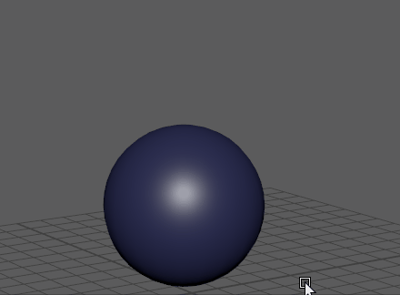

对象模式下的球体:单击鼠标右键可选择其不同的组件
可按 F8 键在“对象”(Object)和“组件”(Component)模式之间来回翻转。视口中会显示一条消息,以指示您已更改模式。
按 F8 键可在各选择模式间切换

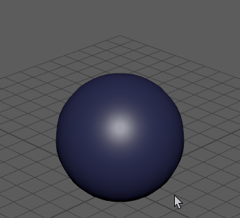

选择对象
- 通过按 F8 键确保 Maya 处于“对象”(Object)选择模式(请参见选择模式)。
-  从“工具箱”(Tool Box)中拾取“选择工具”(Select Tool)
		   ,或者单击 Q 键并单击对象。您还可以: ,或者单击 Q 键并单击对象。您还可以:- 按住 Shift 键并单击以包括和排除最后一个选择
- 按住 Shift + Ctrl 键并单击以始终添加到当前选择
 若要从当前选择中移除某个对象,请按住 Ctrl 键并单击。
		    选择多个对象时,最后选择的对象将以不同于其他选定对象的颜色绘制。这称为关键对象。某些工具和操作使用关键对象来确定要对选择进行的操作。例如,在变换多个对象时,变换将使用关键对象的枢轴点。
