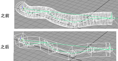

下图中,对象的平滑度已从默认的中等质量级别更改为自定义的壳线质量级别。

若要显示所有几何体,请选择“完全”(Full)。若要仅显示壳线,请选择“壳线”(Hull)。

如果已将“几何体”(Geometry)设置为“壳线”(Hull),则可以使用这些设置控制显示的壳线分段数。
