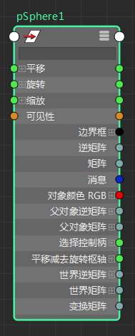

 当在“节点编辑器”(Node Editor)中亮显节点时,可以自定义该节点是否同时在场景视图中处于选中状态,反之亦然。在工作区域上单击鼠标右键以显示其标记菜单,然后选择“同步节点编辑器/视口选择”(Sync Node Editor/Viewport Selection),以便在单击“节点编辑器”(Node Editor)中的某个节点时,场景视图中的同一节点也会处于选中状态,反之亦然。也可以在“节点编辑器”(Node Editor)中使用热键 C,或通过单击工具栏中的  和
 和  图标来启用和禁用该选项。
 图标来启用和禁用该选项。 指示选择内容已同步,而
 指示选择内容已同步,而  指示选择内容未同步。有关标记菜单的详细信息,请参见节点编辑器标记菜单。
也可以通过“窗口 > 设置/首选项 > 首选项 > 设置 > 节点编辑器”(Windows > Settings/Preferences > Preferences > Settings > Node Editor),将此选项设置为首选项。如果在“首选项”(Preferences)窗口中选择此选项,则将在下次打开“节点编辑器”(Node Editor)时应用更改。
