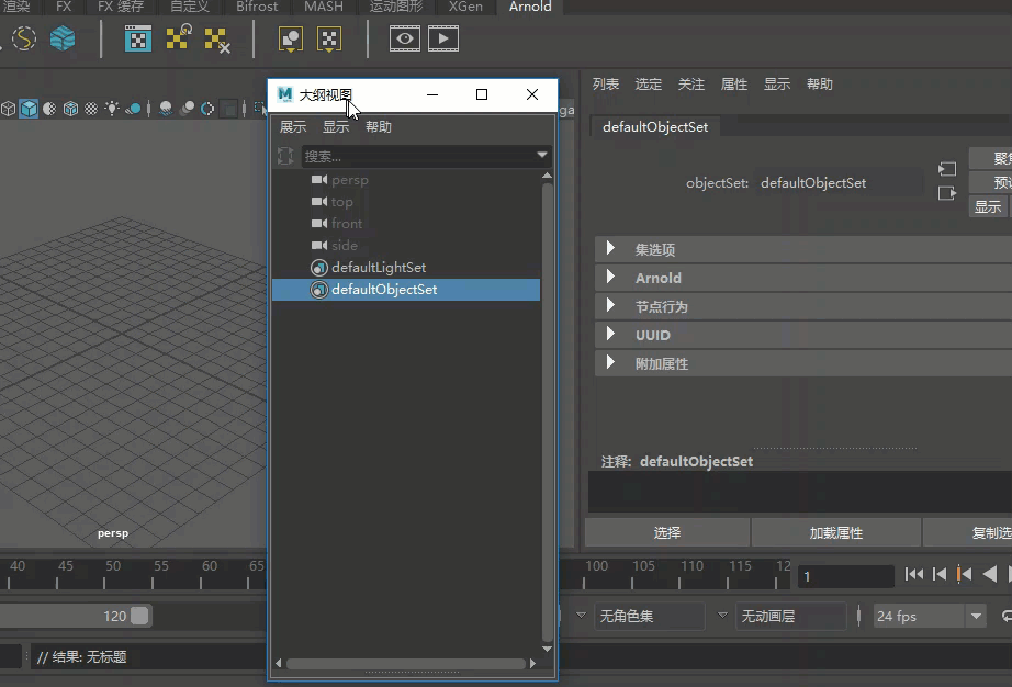

停靠和取消停靠窗口和面板
您可以停靠和取消停靠任何面板或窗口,包括“窗口”(Windows)菜单中的所有可用编辑器以及主窗口中的面板,例如属性编辑器、通道盒、时间轴和工具架等。如果隐藏某个面板或关闭某个窗口,则该面板或窗口将在最后一个位置中重新打开。
注: 在 Linux 中存在限制,即如果运行包含 gnome 2 的 Linux,则必须先将 compiz 设置为“标准”(Standard)以将其禁用,工作区停靠才起作用。但是,透明度将丢失,因此当悬停在停靠区域时窗口不会变得透明。如果在 Windows 和 Mac 上以下步骤不起作用,请确保已禁用“窗口 > 工作区 > 禁用停靠/取消停靠”(Windows > Workspaces > Disable Docking/Undocking)

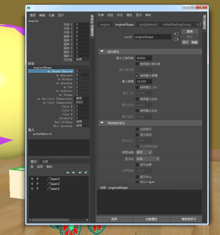

创建浮动的多面板窗口
可以将几个面板停靠在一起,形成一个浮动窗口,然后即可围绕其移动。

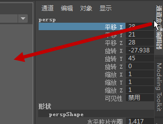

在第二个监视器上设置编辑器时,这特别有用。例如,可以将“属性编辑器”(Attribute Editor)“通道盒”(Channel Box)停靠到一起,然后将它们保持在另一个监视器上,从而最大化视图面板中的工作空间。
  1. 在浮动窗口中打开任一面板或编辑器,或者取消停靠使其浮动。

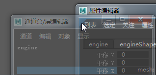

  2. 在浮动窗口中将另一个面板拖动到该面板的一条边上。
    若要创建选项卡层面(如果尚不存在),请将该面板拖动到目标窗口中的面板左上角,直到出现一个蓝色三角形为止,然后松开鼠标按钮。
