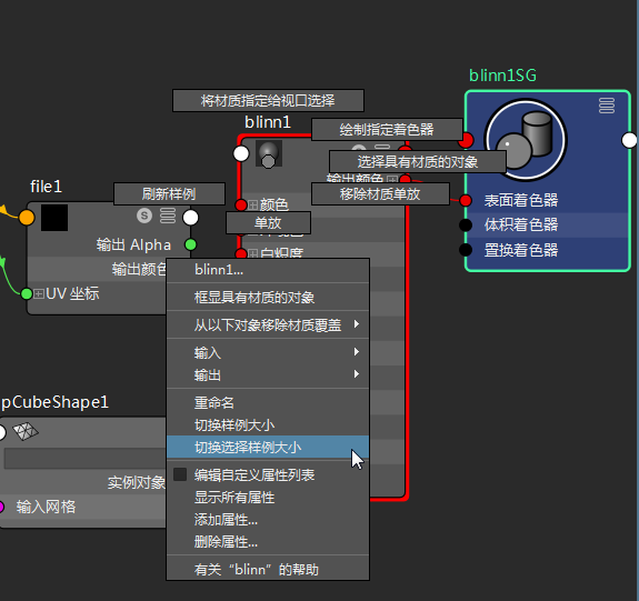

或者,可以右键单击节点,然后从节点标记菜单中选择“切换样例大小”(Toggle Swatch Size)或“切换选择样例大小”(Toggle Selection Swatch Size)。
“切换选择样例大小”(Toggle Selection Swatch Size)将影响所有选定节点。“切换样例大小”(Toggle Swatch Size)仅影响从中选择了菜单项的节点。
