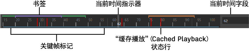

“时间滑块”(Time Slider)用于控制播放范围、关键帧和播放范围内的受控关键点。

	 当前时间指示器是“时间滑块”(Time Slider)上的灰色块。可以拖动它以在动画中前后移动。
在“时间滑块”(Time Slider)上单击鼠标右键以访问“动画控件”(Animation controls)菜单,可用于轻松访问常见操作。
“时间滑块书签”(Time Slider Bookmarks)是沿“时间滑块”(Time Slider)顶部的彩色标记,可标记场景中的事件。书签可让您及时注意特定时刻,当您想要聚焦或亮显场景中的特定区域或时刻时,这非常有用。
通过单击范围滑块(Range Slider)中的“书签”(Bookmark)图标  或按 Alt (Option) + T,将书签添加到选定的时间范围。

“缓存播放”(Cached Playback)状态行是一个蓝色条带,用于显示当前场景的“缓存播放”(Cached Playback)数据的情况。“缓存播放”(Cached Playback)是 Maya 用于提高动画播放速度的一种方法,通过将动画存储在内存中并仅重新计算已更改的动画部分(而不是在整个时间范围内更新整个场景)来实现这一目的。
每当您编辑已缓存的场景时,状态行的已修改区域将暂时变为深蓝色,以显示已过期的动画片段,然后再次变为蓝色以表明这些值已更新。
当“缓存播放”(Cached Playback)遇到一个不受支持的节点时,它将进入安全模式。当“缓存播放”(Cached Playback)处于安全模式时,“缓存播放”(Cached Playback)状态行将变为黄色,并且“缓存播放”(Cached Playback)图标上会出现警告符号。有关当前导致“缓存播放”(Cached Playback)进入安全模式的原因的说明,请参见脚本编辑器。(您可以在“缓存播放”(Cached Playback)不支持的节点中找到当前不支持的节点的列表。)
右键单击“缓存播放”(Cached Playback)状态行以关闭或打开“缓存播放”(Cached Playback),清除缓存,或选择新的缓存模式。您可以在颜色设置(Color Settings)中更改“缓存播放”(Cached Playback)状态行的颜色,并在缓存播放首选项(Cached Playback Preferences)中设置其宽度和位置。

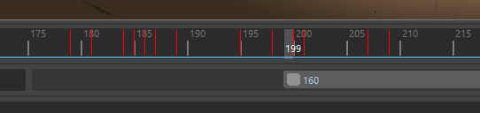

关键帧标记是“时间滑块”(Time Slider)中的红色(默认)标记,表示为选定对象设置的关键帧。受控关键点是在“时间滑块”(Time Slider)中显示为绿色标记的特殊类型关键帧。请参见受控关键点。
“时间滑块”(Time Slider)上的直尺标记和相关数字可显示时间。若要定义播放速率,请在“设置”(Settings)首选项(“窗口 > 设置/首选项 > 首选项”(Window > Settings/Preferences > Preferences))中选择所需的“时间”(Time)单位。Maya 的默认测量时间为每秒 24 帧,这是影片的标准帧速率。
“时间滑块”(Time Slider)右侧的输入字段表示以当前时间单位表示的当前时间。可以输入一个新值来更改当前时间。场景将移动到该时间位置,并相应更新当前时间指示器。
