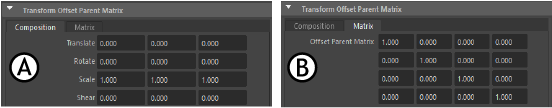

属性编辑器(Attribute Editor)中的“变换偏移父对象矩阵”(Transform Offset Parent Matrix)构件是第一个输入,用于将矩阵放入节点并允许您对其进行编辑。您还可以在单独的选项卡中查看和编辑其合成。
矩阵是 4 x 4 的浮点数组,表示变换节点的平移、旋转、缩放和偏移。它将插入到其父对象和本地计算之间,以便在移动父对象时,子对象也会移动。
“属性编辑器”(Attribute Editor)中的“变换父对象矩阵”(Transform Parent Matrix)选项卡 A. 合成(Composition) B. 矩阵(Matrix)
在构件中的任何可编辑字段上单击鼠标右键,可以将矩阵设置为单位矩阵或对其进行求逆。
注: 单位矩阵是表示世界或场景中心的中性矩阵。它包含 16 个值:值 1 对应于对角线,但所有项(平移、旋转和缩放)均设置为 0,因此它可以分解为 0 值平移和旋转,1 值缩放和 0 值斜切。
	 - “合成”(Composition)选项卡
- 修改缩放、平移、旋转、斜切组件。
- “矩阵”(Matrix)选项卡
- 修改缩放、平移、旋转、斜切组件。
