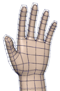

| 中等几何体 对于多边形对象,这将显示大致框架和平滑预览。 |
 | 按 2 键 对于多边形对象,这将选择“平滑网格预览”(Smooth Mesh Preview)和“框架 + 平滑网格”(Cage + Smooth Mesh)属性。 |

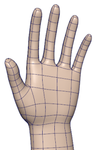

| 平滑几何体 |
 | 按 3 键 对于多边形对象,这将选择“平滑网格预览”(Smooth Mesh Preview)和“平滑网格”(Smooth Mesh)属性。 |
