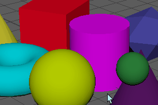

选择亮显
		启用或禁用所选元素的亮显。默认情况下此设置处于启用状态,即选择对象时使对象亮显。请查看以下示例,了解激活“选择亮显”(Selection Highlighting)时的效果,后跟禁用“选择亮显”(Selection Highlighting)时的效果。
		“选择亮显”(Selection Highlighting)菜单位于
“显示”(Show)
		  面板菜单底部。
