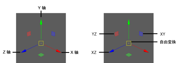

移动(也称为“平移”)将更改对象或组件的空间位置。移动相对于对象的枢轴进行。如果选择了多个对象,则根据其公用枢轴点移动,这是添加到当前选择(关键对象)的最后一个对象。对于组件,枢轴点位于所有选定组件的中心。
移动对象或组件
,或按 W 键。
如果要先更改“移动工具”(Move Tool)的设置,请双击其图标,以便在“工具设置”(Tool Settings)面板中显示其选项。
此外,还可以使用组合式移动/旋转/缩放操纵器移动对象或组件。
若要使用精确值进行移动,请参见使用精确值移动、旋转和缩放
