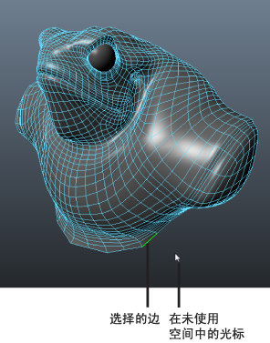

未使用空间为对象以外的区域。当光标位于未使用空间时,可以进行选择并调整组件。
在未使用空间中选择
- (可选)激活调整模式(热键:`)。
- 将光标移出对象。 当光标位于选择前容差时,组件将自动亮显以用于选择。请参见选择组件前亮显组件。  提示: 在 “选择”(Selection)首选项中调整 “选择未使用空间”(Select dead space)和 “调整未使用空间”(Tweak dead space)来控制选择前容差。例如,如果 “选择未使用空间”(Select dead space)设置为 10,则选择前容差为 10 个像素。如果光标在对象的 10 个像素以内,这样将亮显组件。
