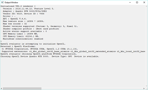

“输出窗口”(Output Window)是一个附加控制台,可在 Windows 中随 Maya 一起运行以提供各种诊断和状态更新(特别是 stdout 和 stderr 输出)。执行某些计算量较大的运算时,Maya 可能会将进度更新发送到控制台(而非主用户界面)。因此,如果界面看起来已冻结,请检查“输出窗口”(Output Window)以查看是否正在其中发送更新。
在 Windows 上启动 Maya 时,“输出窗口”(Output Window)将自动打开。如果在命令提示符中使用标志 -hideConsole 启动 Maya,可以将其隐藏。
在 Mac 或 Linux 上,通过 /Applications/Autodesk/<Maya 版本号>/Maya.app/Contents/MacOS/Maya(在 Mac 上)或 /usr/autodesk/<Maya 版本号>/bin/maya 启动 Maya,可以直接在终端查看控制台输出。
