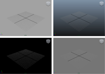

通过按 Alt+B,可以快速在视图面板中的不同背景色之间切换。
还可以设置首选项来更改默认背景。
自定义背景色
- 选择“窗口 > 设置/首选项 > 颜色设置”(Windows > Settings/Preferences > Color Settings)。
- 在出现的“颜色”(Colors)窗口中,选择“常规”(General)选项卡并展开“3D 视图”(3D Views)区域。
- 执行下列操作之一:
		  - 若要更改默认背景色,请单击“背景”(Background)色样或调整滑块。
- 若要更改渐变背景色,请单击“渐变顶部”(Gradient Top)和“渐变底部”(Gradient Bottom)色样或调整滑块。
启用或禁用渐变背景
- 选择窗口 > 设置/首选项 > 首选项(Window > Settings/Preferences > Preferences)。
- 在出现的“首选项”(Preferences)窗口中,选择“显示”(Display)类别。
- 在“视图”(View)区域中,选择“背景渐变”(Background Gradient)对应的“启用”(on)或“禁用”(off)。
