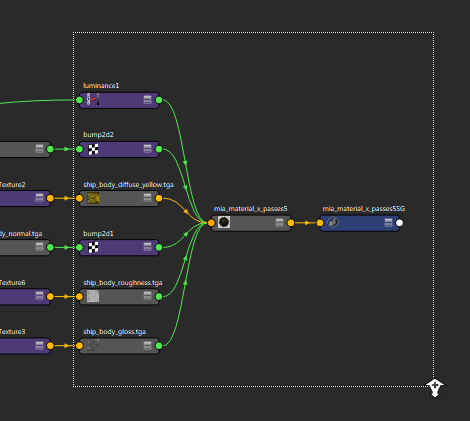

- 框选缩放:按住 Ctrl + Alt 键的同时使用鼠标左键进行移动(从左到右),以创建一个要放大的选取框。 拖动框形状时,放大    图标将显示在右下角,表明您正在放大。
