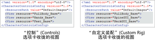

根据“控制”(Controls)选项卡(全身、手和脚)和“自定义装备”(Custom Rig)选项卡(全身、脊椎和颈部)中的视图构建配置文件:
打开角色控制配置文件
打开配置文件以便您可以对其进行编辑
  1. 打开文本或 XML 编辑器,或者您选择的其他编辑器,然后导航到 C:\Program Files\Autodesk\<Maya 版本>\resources\CharacterControls
    默认情况下,在安装期间 CharacterControlsConfig.xmlCustomRigControlsConfig.xml 在此目录中创建。这些文件用于创建“控制”(Controls)“自定义装备”(Custom Rig)选项卡的默认布局。
