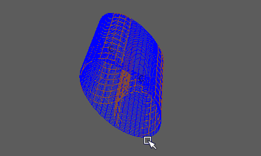

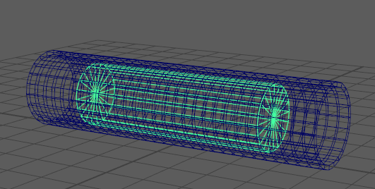

  8. “大纲视图”(Outliner)、视口或节点编辑器(Node Editor)中选择一个基本体来表示驱动者,然后在“属性编辑器”(Attribute Editor)的“接近度包裹 1”(Proximity Wrap 1)选项卡中单击“添加选定对象”(Add Selected)按钮。
    注: 仅当选择适合作为驱动者的几何体时,“添加选定对象”(Add Selected)才会处于活动状态。
    这时会创建一个新的驱动者并连接到变形器。
  9. 变换驱动者的几何体以影响绑定或使目标几何体变形。
  10. 注: 若要添加多个驱动者几何体,请先按住 Shift 键并选择几何体,然后在“编辑接近度包裹变形器”(Edit Proximity Wrap Deformer)中单击“添加选定对象”(Add Selected)
